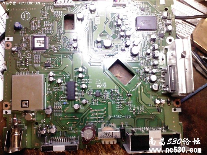

    拆CD的过程这里就不详细说了,拧下尾部几颗螺丝就可以把金属罩打开,下面是歌乐CD的主板
长城C30歌乐CD加装AUX作业,经验分享!

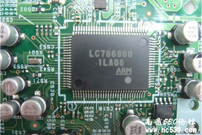

下图是多媒体芯片LC786960

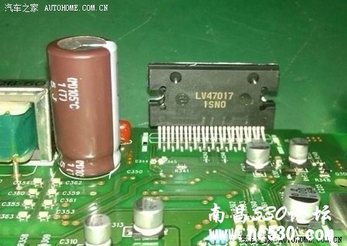

功放芯片LV7017,性能跟TDA7850差不多,我也曾试换过TDA7850,以失败告终。

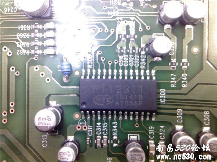

主角登场了,音效处理芯片PT12311,今天我们就在它身边开刀做手术了

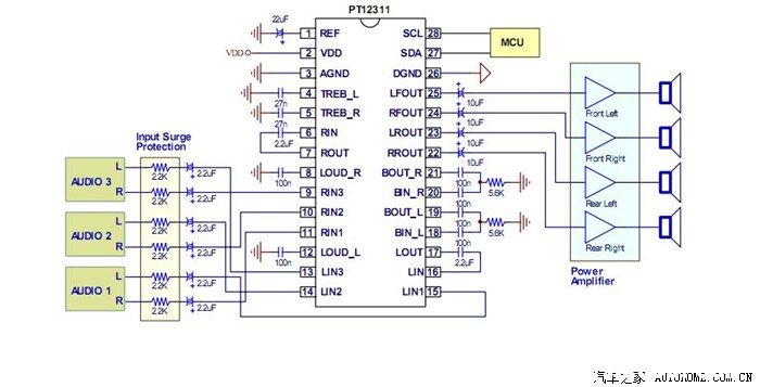

      关于音效芯片PT12311,网上找了点它的资料如下图:
       PT12311采用双列28脚包装, 是一个音频处理器设计的多功能应用,包括3个立体声输入选择器,可调增益,主音量控制频率低响度补偿,个别输出衰减器和音调控制。PT12311能提高音频性能与输入浪涌电流能力,使得PT12311是最好的高性价比的汽车音响系统的解决方案,下图是PT12311芯片的应用电路。

上图是PT12311的内部电路,从以上资料中可以看出我们的CD只能有三种工作模式,收音机,CD,USB播放。加装的AUX只能同其中一组模式共用通道,CD开机默认是收音机模式(在CD不放入碟片和插入USB情况下),用CD通道的话要保持有碟片放入并处于播放状态,用这组通道会加剧CD激光头的老化和无谓的功耗,用USB通道的话也是一个道理。所以只能与收音机共用一组通道才最合适。
      上面说了,CD开机默认是收音机模式,就是LIN1通道,从PT12311引脚图是可以看到,LIN1是11脚和15脚,下图是实际电路,11脚和15脚分别经电阻R346和R347与滤波电容C306和307相连,再经由R212和R211与收音机芯片输出相连。图中R211和R212实际是导线(偷工减料了),这就是我们加装AUX的地方,我们只要用刀片把中间划断就可以接引线出来了,不会破坏电路板的。
