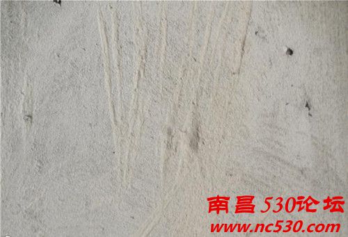

在旧墙面翻新过程中我们经常发现墙面掉皮、鼓包、脱层的原因原来是墙体基层不牢固,导致腻子层粘接不牢造成(即抹灰墙搓沙墙面不结实、脱沙)。往往这时粉刷师傅一般都采用胶水或界面剂涂刷,将表面的灰尘或脱沙粘住不再脱落。事实上,这种方法是治标不治本,临时解决一下问题,更多只是骗骗自己的眼睛而已。
墙面脱沙,不仅会导致腻子层脱皮、空鼓开裂,就算做真实漆、硅藻泥、肌理壁膜等高价格艺术墙材,对墙壁基础也要求越结实越好,至少不能掉粉脱沙!否则使用不了多长时间,就会出问题,到时再修复就更不划算了。再者,若是贴墙砖也可能会因为基层不牢而空鼓、剥落……
说了这么多,到底有什么好方法能轻松修复墙面不结实脱沙这种问题呢?下面来谈谈墙面掉沙怎么处理方法。
一、若是旧墙翻新,须将空鼓墙面腻子层全部铲除,露出沙浆底(腻子层清理越干净越好,清除腻子层的方法:先用水将腻子墙浸湿,待其发软后用铲墙工具,这样更轻松),若是才接房的新房墙面脱沙,需先用扫帚将墙表面浮沙浮灰清扫一下,并保持干燥。
二、在墙面干燥的前提下,先喷涂沙干净,看名字就知道,这种修复液是专门解决墙面不结实的,修复脱沙问题,通过提高搓沙墙结实度,以达到治理墙面掉沙的目的。这种材料和市面上的胶水、界面剂、墙固、固化剂什么的有本质上的区别。可别和它们搞混了哦。
三、为增加墙壁粘接度,在批刮的腻子粉或硅藻泥之前可在墙面再刷一层胶水界面剂墙固什么的(这才是这些材料的作用,值得注意的是:要在沙干净干燥之后才能使用)。
四、刮腻子、上漆(或真石漆、硅藻泥、肌理壁膜)工序。在这里若使用的是普通腻子粉,里面一定要参胶水或白乳胶,因为普通腻子粉里胶水比较少。待前一遍干后再批二遍腻子粉。批平后再用沙纸打磨及涂刷乳胶漆。
除了以上四步外,还有些细节是您需要注意的:
1、若是旧墙翻新在铲掉旧墙皮腻子时,旧涂层一定要尽可能清理干净(否则会影响后期材料渗透);
2、有渗水受潮问题的,先做好防水防潮处理,并等干燥后,再依次按工序操作。
3、施工期间注意季节,避开不利天气(这种情况虽为少数,但不代表没有)
4、注:沙干净在旧墙24小时左右完成反应,新墙8小时左右完成,有的墙甚至30分钟即可见效!
