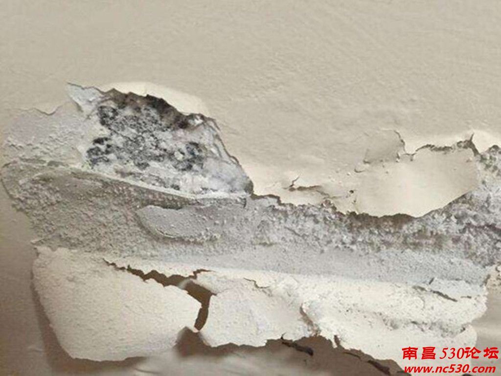

您是否遇到刮过腻子粉的墙面空鼓这类问题?这些让人头疼的空鼓问题到底是什么原因导致的?又该如何修复解决呢?墙面空鼓不同的原因,有不同的修复办法,否则粉刷了也不管用。
那么,墙面腻子层空鼓是由哪些原因造成的呢?又该如何修复解决呢?
1、 刮涂腻子前基层处理不干净:墙面有浮灰、浮土、甚至油渍等污染或未提前浇水湿润,从而导致面层腻子灰失水过快而引发基层与抹灰层粘接不牢导致;
修复/解决办法:涂刮腻子粉前,对墙面检查是否有浮灰油污等。若有,及时清理。并在腻子粉涂刮前提前浇水湿润一下(表干后再刮腻子),避免腻子失水过快。当然,选择合格的腻子材料及按正确的方法施工是避免问题的首要措施。
2、基层的抹灰沙浆层施工方法或原材料质量不符合要求:如沙浆未搅拌均匀,沙粒过细,含泥量大,水泥沙子与水的配比不正确,一次性抹灰太厚,水泥安定性不合要求等等导致抹灰沙浆强度低,即基层墙面易脱沙掉粉。从大数据来看,像抹灰沙浆强度低,易脱沙掉粉这类问题往往容易被忽略,未经亲手测试仅凭肉眼看,不易被发现。没有及时修复就直接刮上了腻子,使用不久就会出现空鼓脱层......
修复/解决办法:结构松散、强度低、易脱沙掉粉的墙面在腻子粉涂刮或贴上墙砖后,因其结构不牢固,就会脱层空鼓。所以在涂刮腻子前,需检查墙面是否易脱沙掉粉?搓沙强度是否太低?(用一树枝画一下,若轻易就能画出凹槽,就说明搓沙强度不足),若是,就喷涂沙干净先修复墙面强度低易脱沙掉粉的问题,后工序刮腻子或贴墙砖按正常程序施工即可。
3、搓沙墙表面过于光滑。墙壁表面过于光滑降低了腻子粉与沙浆的粘接力,导致腻子层无法与墙体形成正常的统一结构,从而出现空鼓脱层。腻子粉与墙壁需要一定的磨擦力,也就是说墙壁表面粗糙越有利于腻子粉与墙壁结合。实际装修中这样的墙面通常强度过高,表面收光过于光滑(光滑和平整度是两个概念,请注意区别)。为什么墙面抹灰沙浆强度过高也会导致墙面空鼓等问题?小编将在以后的文章中为大家分析,敬请留意。
修复/解决办法:大数据显示,这类墙面在实际装修中概率极低,若遇到此类问题,通常用墙面打磨机并采用目号较粗的”对墙面进行拉毛处理,之后再正常施工其它工序。
