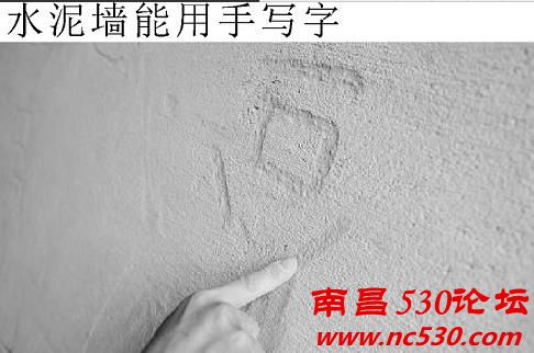

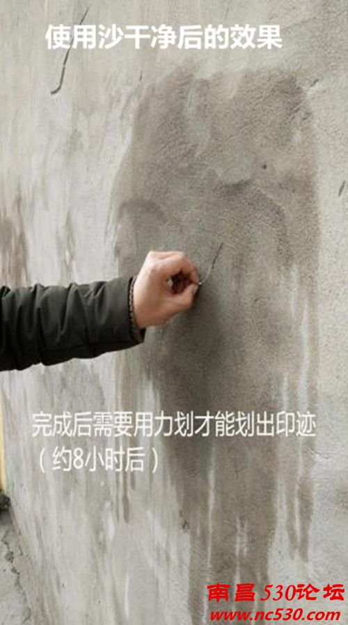

沙干净工作原理:通过喷雾喷撒的方式(喷涂方式有一定压力,有助于材料渗透),使沙干净充分渗透进浆内部,对浆内部未完全反应的水泥浆结构以化学作用进行再生反应,重新成型。(将标号不足脱沙掉渣不结实的墙面理解为未成型的半成品,沙干净则是将这种半成品重新化学改造,通过一系列反应使之重新成型变为成品的一种材料),沙干净是通过重新成型,改变浆标号不足状态,提高抹灰浆强度,从而解决脱沙掉问题,并抑制浆老化问题,因此还有抗老化功能(经用户使用后反馈,还有一定防霉抗碱的作用)!因此,沙干净备受墙面抹灰工程从业者青睐。甚至成为部分抹灰工程师傅的秘招!
墙面抹灰工程验收发现强度如何修复
沙干净使用方法:
1.用喷涂方式施工.
用涂刷的方式虽也可行,但涂刷不利于材料渗透,且涂刷不如喷涂方式均匀,还容易造成材料浪费。通常用喷涂的方式更均匀,且喷涂时有一定压力,有助于墙面更好的吸收沙干净
2.分两次及以上喷涂效果更好.
若想获得更佳的效果,可增加用量,但须分多次喷涂才好。若一次喷涂用料过多,墙面根本来不及吸收就流走了,就会导致材料浪费,且效果不佳。一般情况下喷涂第1遍时,可适当加水(但不且超过总量的20%),加水有利于材料渗透,但也稀释了材料,所以不可加水太多。喷涂第2遍时不可再加水。喷涂第2遍时,注意须间隔30分钟以上,每次喷涂至湿润状态即可,以不流走为宜。
