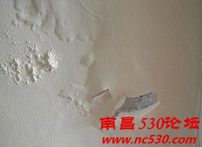

施工工具推荐:使用喷雾器施工效果更佳,一是喷雾器喷撒均匀;二是撒漏少,更省料;三是,喷雾器有一定压力,更有利于材料渗透和吸收(滚筒缺陷是:若墙面不平整,底凹处可能涂刷不到位,二是有滴漏、撒漏)。   墙面抹的沙浆掉沙掉粉常见原因一般有如下几种: 一是浆标号不足; 二是搅拌不均匀; 三是水泥子的配比不正确; 四是子中的含泥量太高。   有的墙壁是所有墙面都有掉沙现象,有的墙是局部有脱沙,但这类问题如果不在装修前解决,后期很可能导致墙面腻子粉鼓包、脱层等隐患。
