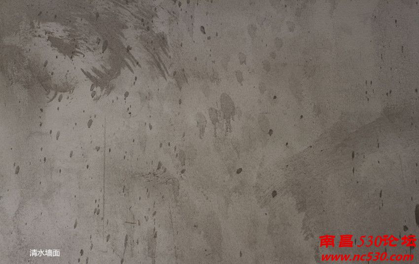

3)在长期裸露在外的砂浆墙可能已经风化发泡或特别严重粉化的、以及搓砂中含泥土成分太多或杂质太多的搓砂墙面使用效果会有影响。已经发泡或严重粉化的抹砂墙中水泥成分可能已经失效,如同将沙干净喷涂在一盘散沙上,因此具体情况具体分析;砂子中含泥土杂质成分过多的,对水泥砂浆凝固成型会有影响。
4)墙体表面灰尘过多,浮灰浮砂未清理或者墙面有腻子、油漆、涂料、胶水、油污等覆盖物遮挡的地方,因为表面的材料会阻挡沙干净修复液的渗透和吸收,从而影响效果,所以这些涂层需要铲除或完全清理。
抹灰砂浆标号不足易脱沙掉粉,说明是砂浆结构松散不成型,沙干净是改变抹灰墙中水泥砂浆形态结构,使松散的水泥砂浆通过再生反应重新生成结实坚固的形态。当抹灰砂浆结构紧密结实了,就达到了解决脱沙掉灰的目的。
