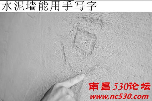

抹灰墙面修复用沙干净 砂浆强度不足修复
提到抹灰砂浆标号不足墙面掉沙,相信大家对它并不陌生,甚至说,在如今这个时代,抹灰墙标号不足是经常遇到的问题。但,你真的了解修复它的方法吗?真的就如大家所说,刷一刷胶水界面剂就能解决吗?或者需要铲掉重做才行吗?其实,只要不是一点儿水泥都没有的,只要不是已经风化发泡的,不用铲掉!
简单喷一喷,轻松解决抹灰标号不足墙面掉沙问题!

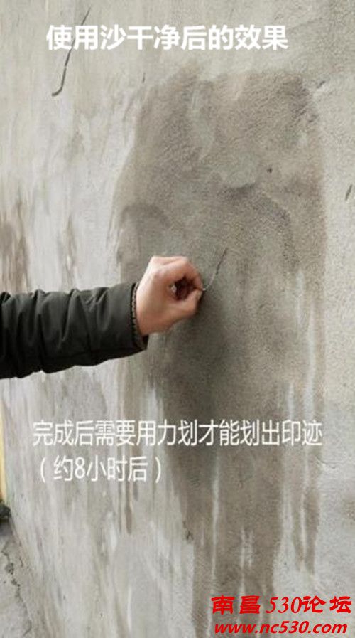

一、沙干净作用及功能:
1.能够重新改造抹灰砂浆,使水泥砂子混合物重新反应成型;改变抹灰砂浆物理性能,防止墙面掉沙。
2. 提高抹灰砂浆强度,延长砂浆寿命;增强抗老化功能。
3.改善抹灰砂浆密度,使松散的砂浆墙面变得更结实。
二、沙干净的使用方法:
1.建议用喷涂方式施工.
用涂刷的方式虽也可行,但涂刷不利于材料渗透,且涂刷不如喷涂方式均匀,还容易造成材料浪费。通常用喷涂的方式更均匀,且喷涂时有一定压力,有助于墙面更好的吸收沙干净。
2.分二次及以上喷涂效果更好.
若想获得更佳的效果,可增加用量,但须分多次喷涂才好。若一次喷涂用料过多,墙面根本来不及吸收就流走了,会导致材料浪费,且效果欠佳。喷涂头一遍时,可适当加水(不且超过20%),加水有利于材料渗透,但也稀释了材料,所以不可加水太多。喷涂第二遍时不建议加水。喷涂第二遍时,注意须间隔30分钟以上,每次喷涂至湿润状态即可,以不流走为宜。
