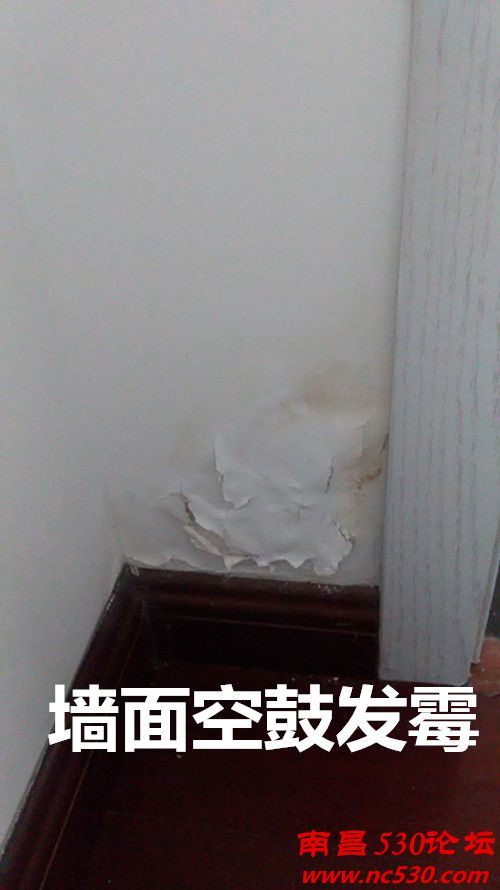

对于新刷出的墙面就鼓包,想必大家可能也遇到过这种情况。针对房屋装修后墙面鼓包这个现象,和大家说说。
  墙面出现鼓包,一般有以下4种原因:
原因1:一般都是鼓包处的墙面基础没有处理好,一是基础硬度不足、水泥标号差,出现掉沙、松散等,二是施工时没清干净墙体表面浮尘,再则就是墙面面油污或蜡质类的东西,
原因2:施工不够规范,墙面基层未干就刷乳胶漆面层,也有可能是在刮腻子前,原水泥层没有清理干净所引起的。
原因3:材料本身不好,比如腻子胶水问题。
原因4:墙面内部潮湿的缘故。

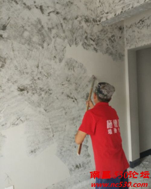

  鼓包的处理办法:把鼓包处的墙面腻子铲掉,重新处理,具体步骤是,先铲掉起泡部份见水泥墙,若水泥墙掉沙、标号不足,先涂刷或喷涂沙干净沙干净还有防老化功能)作硬化还原加固处理,再用封底漆封底,干燥后再刮腻子,然后打磨、上底漆、面漆。若是墙面掉沙原因,应将整个墙面腻子层铲掉,然后按上述流程施工,若只作部分处理,隐性问题后期会再次出现,若非基层掉沙,可局部处理,但因新旧有差别,纹理会显色差,为了想不影响美观、涂刷面漆时建议将修复的这一面墙整体涂刷。
工艺流程步骤:
1)先铲掉起泡部份见水泥墙,检查水泥墙是否松散掉沙,如有,进入第二步,若没有此现象可直接进入第三步;
2)涂刷或喷涂沙干净作硬化还原加固处理(沙干净墙面脱沙修复液还有防老化功能);
3)用封底漆先封底(此程序也可以选择刷界面剂或胶水);
4)干燥过后再刮腻子;
  (5)然后打磨、上底漆、面漆。
4)若属局部处理的,为不影响美观,因新旧、纹理会显色差异,应整个起泡的这面墙最后通喷(刷)一遍。
  有的业主家里刷漆后墙面鼓包的现象可能是因为内部潮湿的问题,而解决根本的处理办法是:把鼓包处的墙面打掉,重新处理。具体步骤是,先铲掉起泡部分见水泥墙(严重的需要将水泥墙都铲掉,涮上防水涂料再重刮水泥砂浆),用防水涂料或防水防潮功能的界面剂封底,干后再刮腻子,然后打磨、上底漆、面漆。其它同上。
