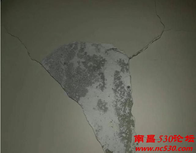

一到雨季,有业主就发现家里的墙面出现了霉点,而且有些墙面还居然鼓起包来。这到底是怎么回事呢?怎么处理呢?
第一点:首先判断是不是水管、龙头或空调水渗漏
家里墙面长时间受潮也会致使霉点、鼓包,平时因为气温高,或许未显现出来,到一定临界点后,就出现了墙面鼓包,当发现这类情况时,首先要检查鼓包的地方里层是不是受潮。若是受潮了,再检查周围是不是有水管、龙头或其他可能会致使渗水的设备,判定鼓包的起因。
假如判定鼓包是因为水龙头、水管或空调水渗漏所致的,那么就需先修理好水龙头、水管,空调等来源,确保其不再渗水,接着可以把鼓包处的墙面铲除,铲掉鼓包、起泡的墙面重新粉刷。
第二点:判断墙体基层(水泥墙)是否有脱沙松散的情况
发现墙面鼓包后,撕开表层,用手或木削之类的在墙刮一下,看墙面掉沙是否严重,这个很好判断,若随手一刮墙面的沙子就脱落,越差的墙面越容易掉沙。像这类情况就需要将所有腻子层铲除,用砂浆墙面砂浆修复液涂刷,使水泥砂浆硬度还原,不再掉沙。然后再按程序粉刷。墙面掉沙用沙干净!不懂这个就亏大了。
