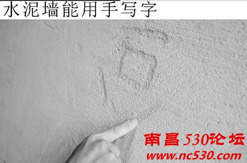

1)当发现抹灰墙面强度不足容易脱沙的时候,先看易脱沙的面积,然后看严重程度,预测一下维修的问题,准备对应的材料。
