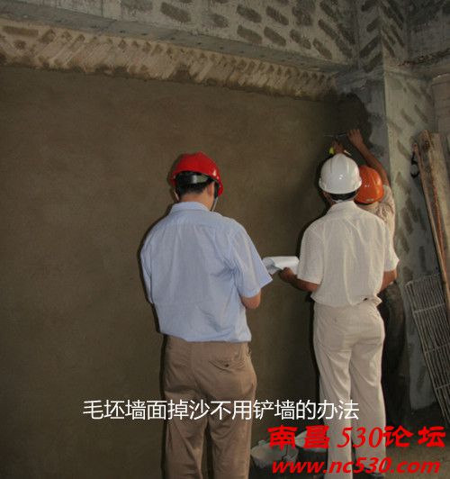

毛坯房掉沙严重。新房交房后 墙面用手指就能轻易抠掉沙子,能扣出个坑。

二、毛坯房墙面掉沙修复办法!不用铲墙。
1、检查墙面
毛坯房墙面使用的是水泥砂浆,在装修对墙面进行检查,看墙面水泥是否牢固、平整,如果不是的话,需要及时用沙干净修复!不用铲墙。

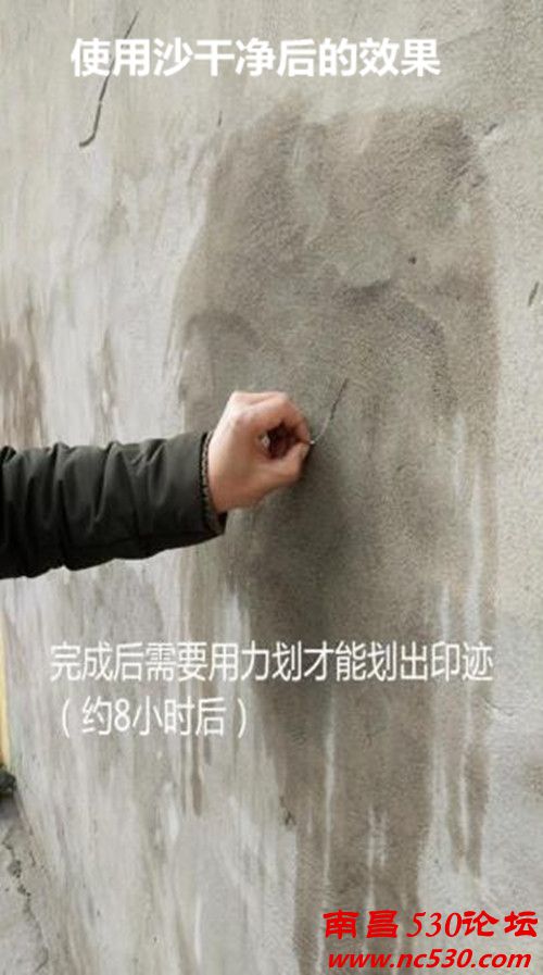

沙干净功能:改变清水房搓砂墙物理性能,与砂浆中的水泥成分发生化学反应,使之变得更坚固,减缓墙面老化速度,增加墙体使用寿命,从根本上解决抹灰层(腻子层)因基层清水墙松散导致的翻沙、掉灰、空鼓、脱层、开裂等问题。使用过沙干净的搓沙墙面不会再起沙,即可免去重新刮沙的烦恼,又能节约成本,施工方便,沙干净墙面起砂修复液不再是利用胶水粘合剂的耦合性能,而是彻底改变砂浆性质的一种更完美的产品,它能使起砂起灰的清水墙还原成坚固、密实的状态。

通过沙干净”重新改造还原的搓沙墙面不会再掉沙,即可免去重新刮沙的烦恼,又能节约成本,施工方便。特别是用于老旧墙翻新改造、脱砂墙面的处理,避免腻子或干粉脱层出现空鼓等问题。
