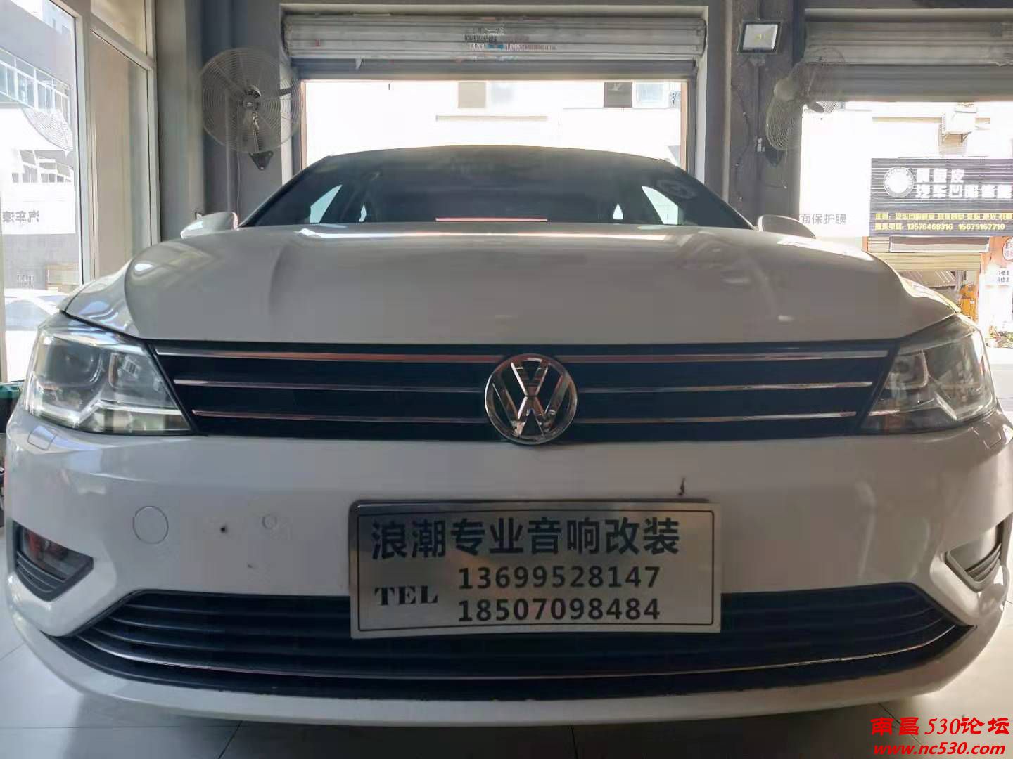

想要解决噪音问题就要找到噪音的音源,对症下药才能根治问题。今天这位大众凌渡的车主特意来到我们南昌浪潮汽车音响改装店里解决爱车的噪音问题。在南昌浪潮汽车音响改装店师傅排查之后发现噪音主要来源于中控、底盘和后尾箱,接下来就对症下药。大众隔音配置:中控、底盘、后尾箱,两层萨霆隔离处理。

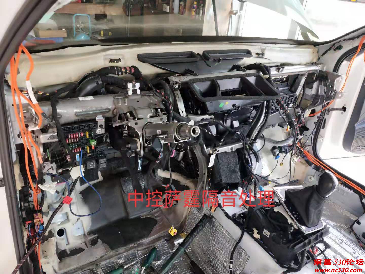

首先对汽车的中控进行贴止震垫,再贴上萨霆白棉吗,降低发动机噪音。

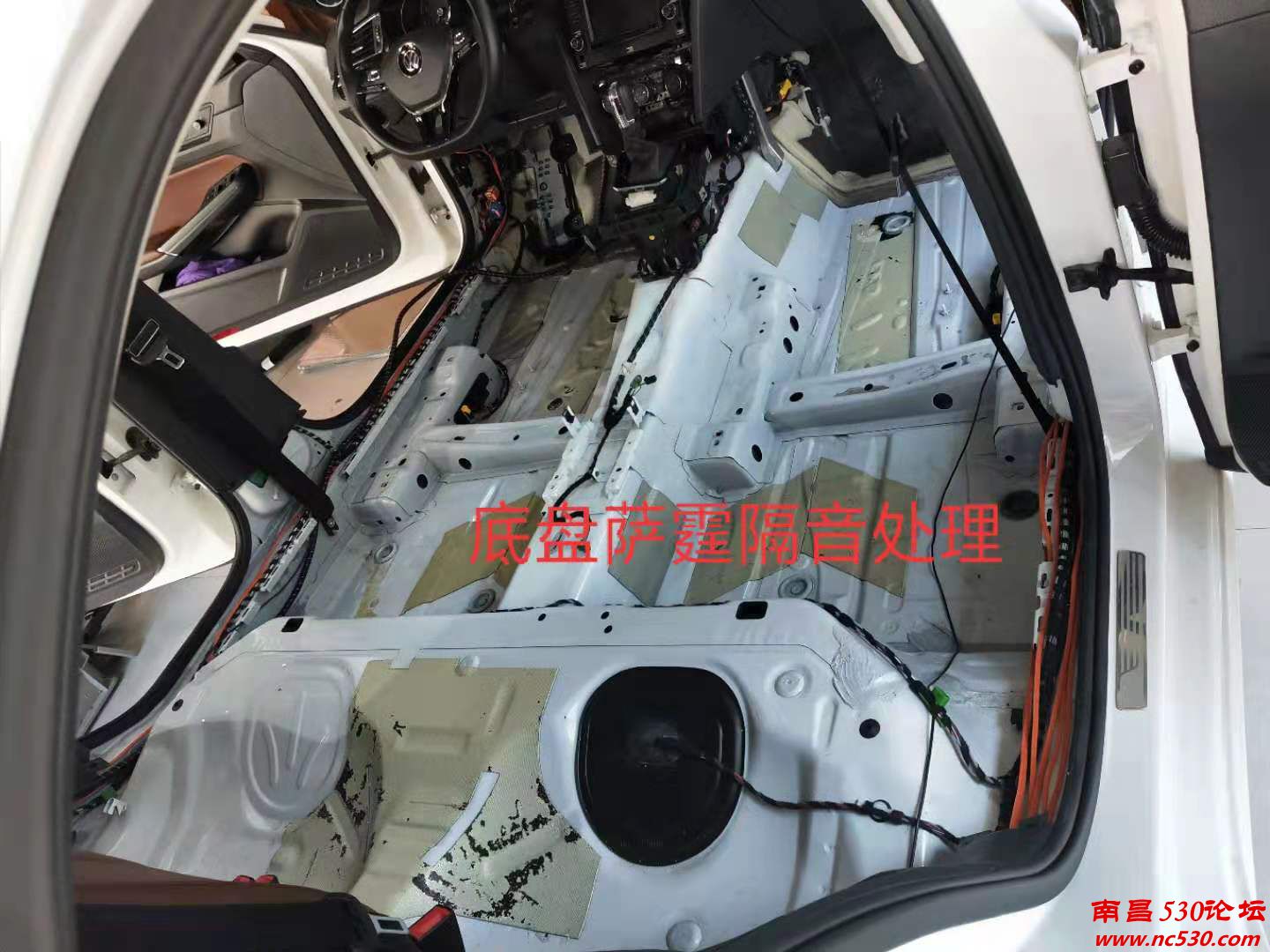

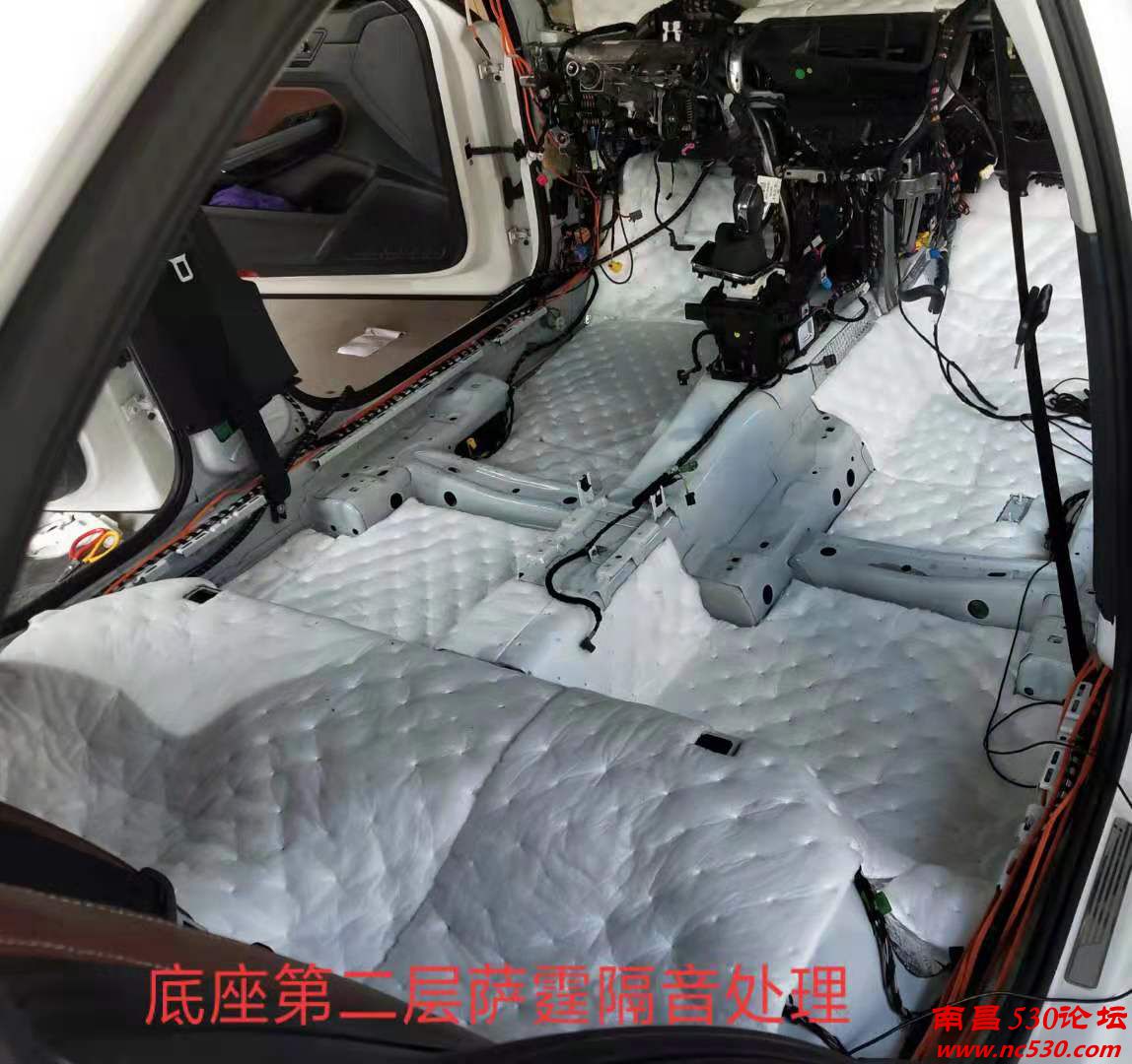

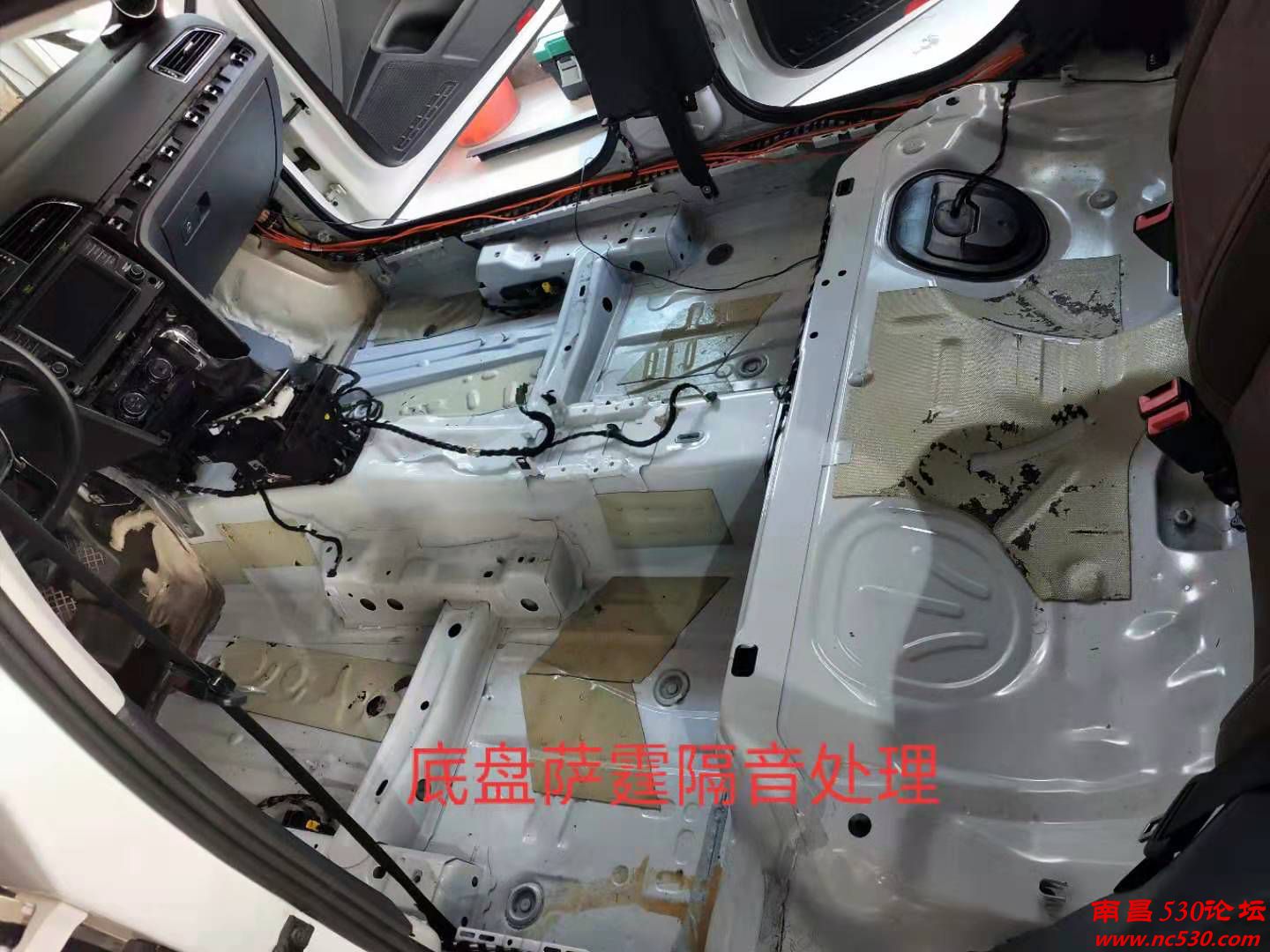

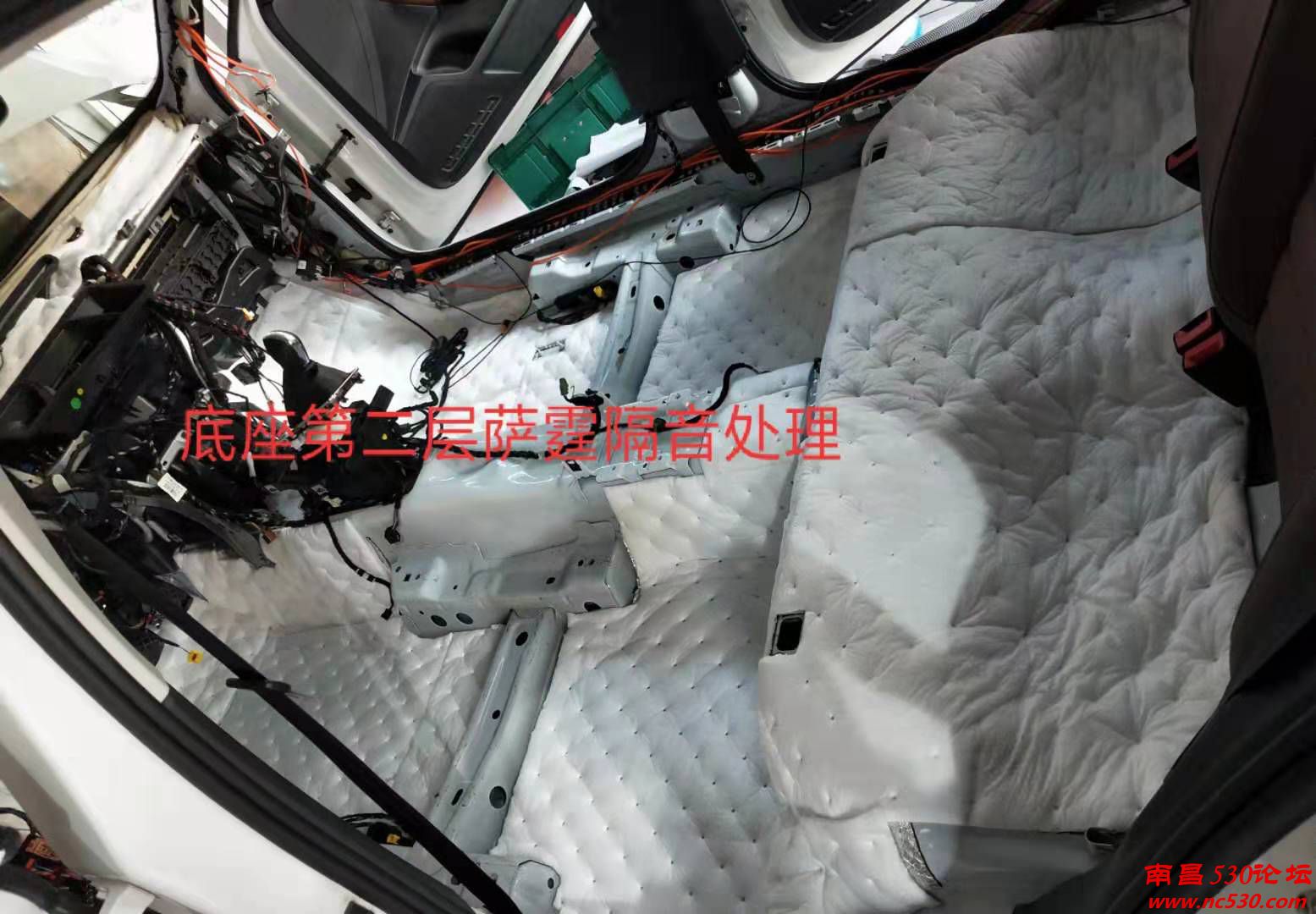

汽车底盘隔音主要是针对轮胎与地面的摩擦产生的路噪声,汽车底盘隔音做的好,能最大程度降低轮胎与地面的摩擦产生的路噪声,降低路噪声,对车主的行驶安全都有非常大的效果!车地板贴上萨霆隔音黏贴和隔音棉,任何震动都将会被有效吸引,大量的热量也会被有效阻隔。车地板的施工是重点解决发动机和路面底盘噪音,不仅高效的隔出低频噪音,同时大量的降低了发动机和排气管热量向驾驶室的传导。
第一层底盘的萨霆隔音黏贴,依旧是用滚轮反复挤压,使之紧密。对底盘的止振处理之后,然后使用萨霆吸音棉对底盘进行密封处理,从而降低了底盘产生的各类噪音。

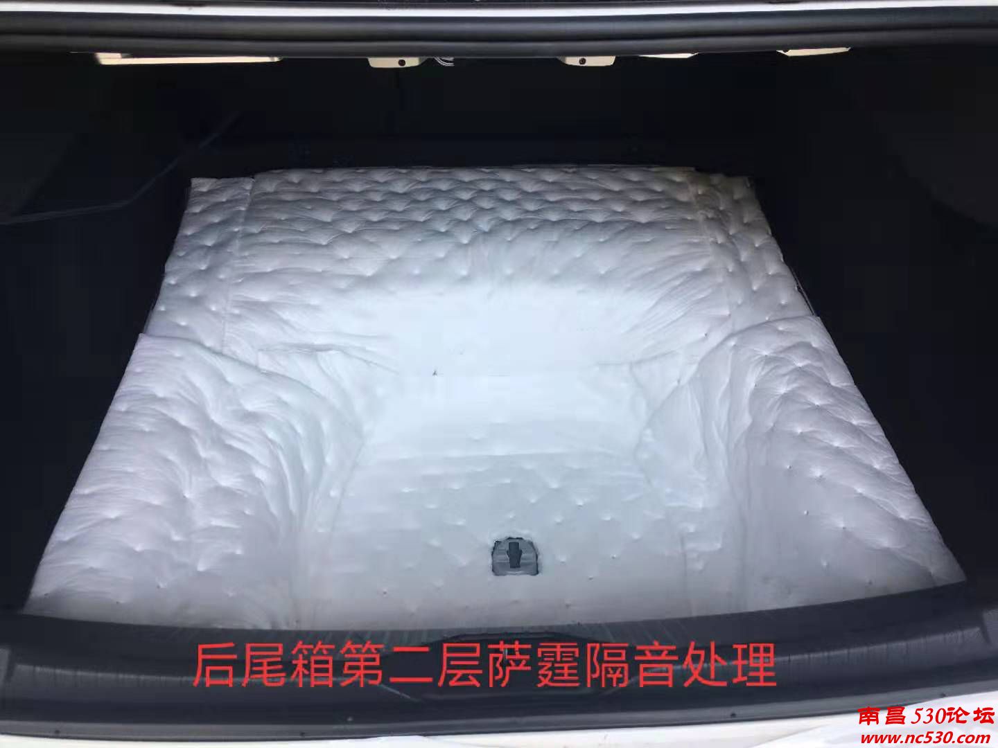

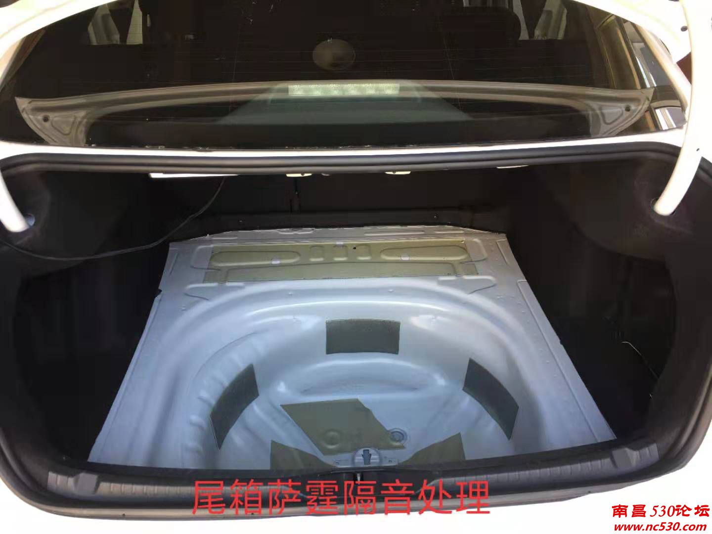

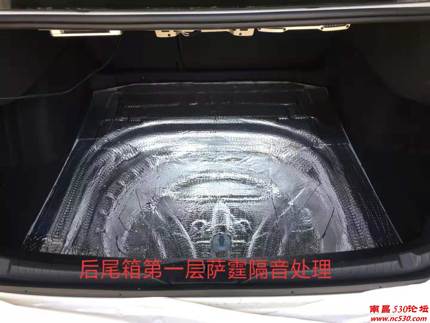

之后对汽车的后尾箱进行止振处理,有效增强钣金刚性,抑制尾箱在汽车行驶过程中振动产生噪音。其次是贴上萨霆白棉,提高密封程度,阻隔路噪胎噪等噪音传到车内,达到隔音隔热的目的。
