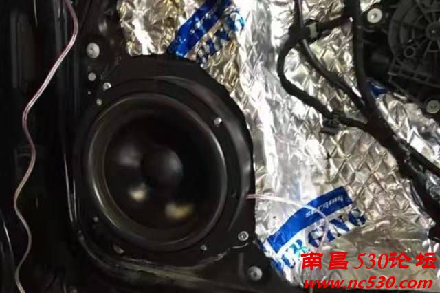

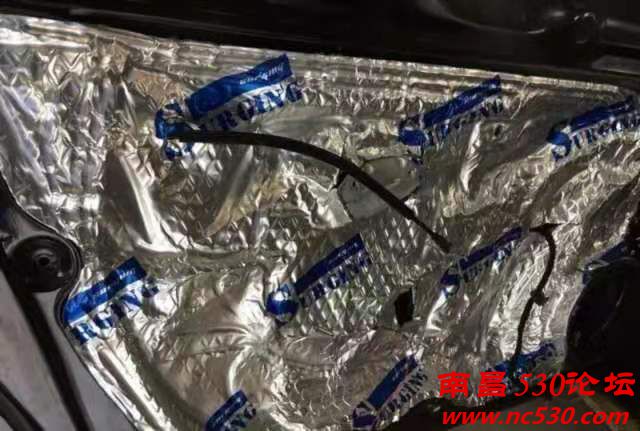

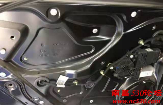

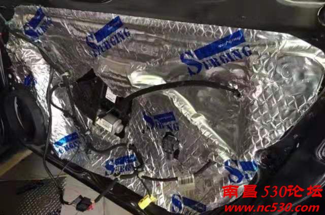

汽车隔音最主要的还是防止噪音和杂音,可是别忘记吸音的材料会阻隔车外传入的声音,当然也会吸收音响所发出的声音,所以这里要提出来对音响效果不影响的各部分隔音。首先是底盘部分,施工的步骤大致与上述相同:先拆去座椅、排挡部分,安全带扣座也必须拆除,这样才有办法拆除地毯。然后贴上高密度的隔音棉,再铺上一层隔音毯就OK了,在铺隔音毯的时候要注意不要把     螺丝孔盖住,隔音毯越厚隔音的效果越好。因为中低音喇叭多装在靠近底盘的部分,底盘隔音如果做得好,可以吸收一部分过多的低频,使低频的Q值更好。     车门的隔音施工对音响的效果影响最大,喇叭装在车门上,车门等于是一个共鸣箱,如果塞满了隔音棉的话,中低音的扩散会被限制,全部被吸音棉吸光那还听什么?所以车门部分应做重点隔音,在容易发生共振或松动的地方加强,把卡榫用薄一点的海绵包起来,减少震动的机会。或是在喇叭的后面,加几块特殊材质的隔音板,通常这些东西都是德国制的橡胶产品,贴下去之后低频和中频的效果会很好,低频变得结实有力、中音的饱和度够且音色圆润不少。当然如果你要求的并不是音响的效果,而要完全杜绝车外噪音的话,那只要在车门里贴满隔音棉就行了。     关于隔音,其实还有许多部分可以加强,像前门A柱、后行李厢、车顶部分等等,做过隔音工程之后的确让车子能够更宁静,驾驶起来也舒服多了,打开音响宣泄出的乐音,像是在音乐厅欣赏演唱会一样,对营造一个绝佳的聆听环境来说,隔音的确是一个很好的方法。甚至我们可以利用隔音的各种材料及技术,将音频控制在我们所需要的范围内。
