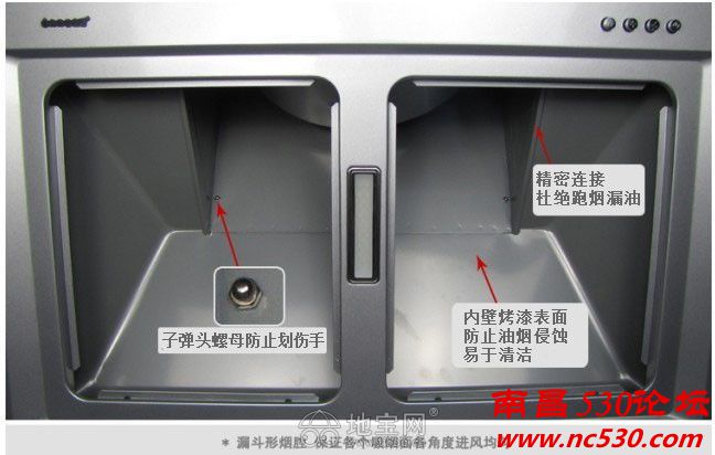

只要是侧(近)吸油烟机,设计思路都是一样的,表现在性能方面就是脱排效果基本一样,但是怎么区别是否能够您购买的侧(近)吸油烟机是否能够真正大于99%的脱排油烟呢?这里面有个比较细的指标──油烟进风口的宽度。初期的侧吸油烟机有一定的设计缺陷──进风口比较窄,一般在59cm左右。这样在顾客爆炒的刹那,会有部分油烟从油烟机的两侧微量散失。所以后期的产品就克服了这个缺点,油烟机的进风口基本都大于了62cm的。您别小看这几cm,就这个尺寸,保证了绝对大于99%的脱排油烟。而现在淘宝销售的,绝大部分仿制的侧吸油烟机都忽略了这个重要的指标,仅仅做到了形似而非神似。所以他们并不能真正做到大于99%脱排的脱排油烟。

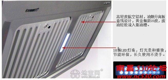

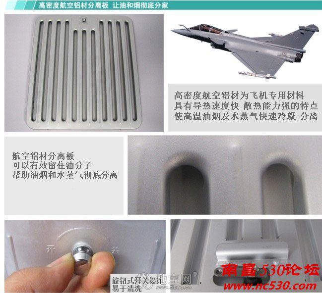

   其次是油烟净化,这个指标不同与油烟脱排,比较直观,能不能把油烟抽走一目了然。是比较模糊的,油烟净化这个指标是跟过滤网的设计有着必然的关系。传统吊顶油烟机的过滤网有很多代表比如传统的烟机网板。
而市场上传统油烟机的滤网基本能够用这两个网板做为代表。很多烟机都声称自己的免拆洗,真的能做到吗?专业“油烟机清洗公司”的存在就可以否定这个问题。为什么烟机还需专业人士清洗?因为传统烟机都没做到有效的油烟分离!传统烟机都是使用滤油网来分离油烟,事实证明,这种方式的分离效果并不好。使用一段时间后,不但风机叶轮被油脂污染,就连机身缝隙也满是油污!普通家庭根本无法清洗。所以油烟机的难清洗也是广大顾客共同反映的难点之一。
   所以油烟过滤,更是侧(近)吸油烟机需要解决的问题,基本能够做到大于90%的脱排油烟。其中,双面梯型相扣的分离板技术,其目的就是让油烟颗粒经过一个完整的四次碰撞路线,保证油烟颗粒在进入油烟机的内部时,方向至少有4次180度的碰撞改变,从而达到多次和分离板碰撞,这样油烟颗粒遇见冷的分离板铝制表面就会被冷凝吸附,达到分离效果。
但是市面上现在有很多侧(近)吸油烟机类似的过滤板,不仔细看,基本一样,但是大家通过这些图片就可以看见,这些过滤板的图片和真正的侧(近)吸过滤板在表现形式上还是有天壤之别的,他们的表现形式还是和传统油烟机的分离形式是一样的。这类侧(近)吸油烟机在使用的时候,只能够使油烟在进入机器内部时进行一次90度或者小于180的方向改变。减少了油烟碰撞的机会。从而导致机器内部积存油垢,做不到真正的机器内部免清洗。
单层孔型油网
            现在市面上有很多侧(近)吸烟机品牌,从知名品牌到杂牌,从高价位到低价位的都有,达不到油烟分离效果的侧(近)吸油烟机我们能看到它脱排油烟上的短期效果,但是由于油烟分离的技术限制,导致了这些油烟机在使用1年多之后,油烟机内部还是会有大量的油烟积存,还是需要您进行艰难的油烟机清洗。
所以在您选择侧(近)吸油烟机的时候请注意两个方面:1、进风口的宽度──关系到油烟是否能够完全脱排。2、分离板的构造──最好让卖家提供分离板的大图,让您看的一目了然。(不要听说爆炒辣椒闻不到呛味,中欧式的烟机安装到了侧(近)吸的烟机的这个位置,爆炒辣椒也闻不到呛味,主要的还是看烟机的分离网板,是否起到油烟分离的作用)
