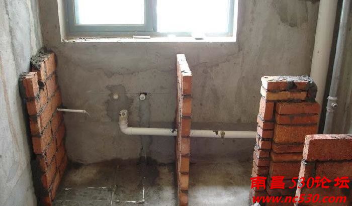

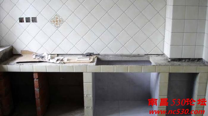

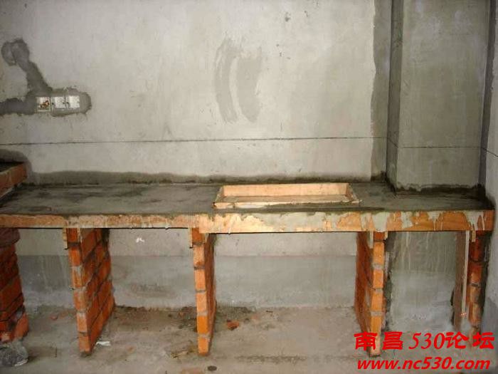

按照自己的设计按比例砌砖:
实用,经济,美观,环保,确实强大,关键是还防潮,水泥,.砖这些可以不计成本,瓷砖也不是太贵,而且还可以大力的剁肉,而不用担心厨柜会垮。

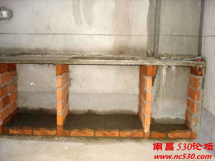

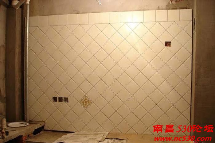

      管道还有抽油烟什么的,在雏形出来后,就要记得弄好,水槽的位置,也要事先留好,设计好水槽的位置

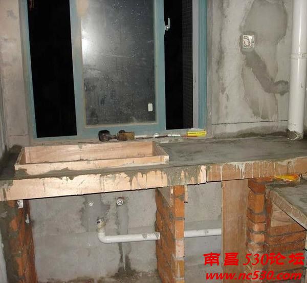

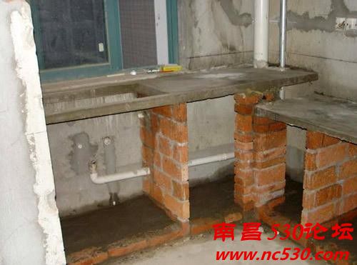

       用木工板搭模子现浇水泥台面,水泥干透大约7天,撤掉木板。

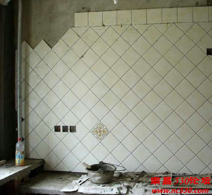

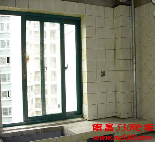

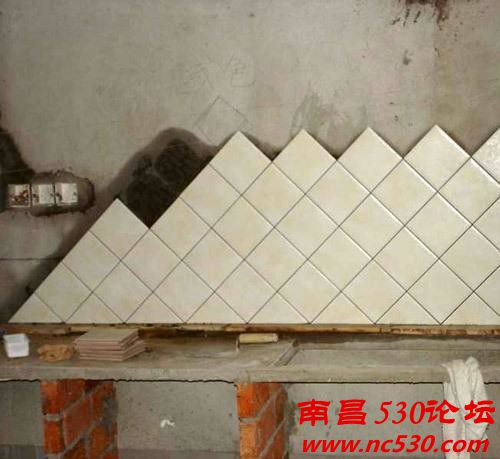

可以同时贴厨房墙砖,瓷砖的颜色和式样可根据家里的整体色调来定。瓷砖不必选太贵的,但是一定要符合整体的色调

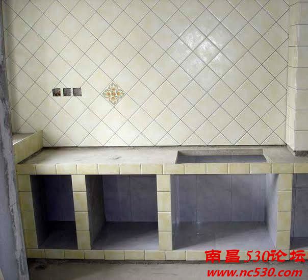

墙砖完工可以开始处理立柱包边,可以用瓷砖或者马赛克等,根据风格而定;如果是瓷砖台面的话也可以同时施工,柜体内部也由水泥粉刷、贴砖
