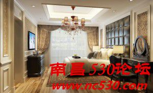

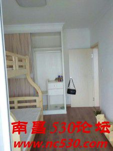

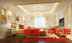

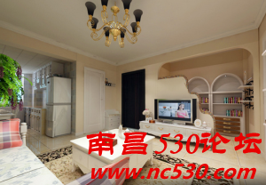

二、客厅卧室
1电视背景墙一定多设几个插座,别指望未来装排插(那得多丑啊!)。我随便就可以说出好多电器:电视、有线电视盒子、网络盒子、蓝光播放器、游戏机、功放……更别说还有可能的电子相册、充电器接口之类的。一摆上,就会发现插座完全不够用。
2.客厅的沙发边上最好预留一个地插,用来给手机、数码设备充电。你肯定有很多次手机没电了却不想去电视机附近充电的经历。
沙发附近可以放一个小收纳柜或者边几,用来放平时可能用不上的遥控器、杂志、暂时不想吃的零食。
3.卧室尽量装吸顶灯,别用大灯泡。在床上呆久了,如果没有床头灯,大灯泡太伤眼。
4.进屋和床头做双控灯,不然晚上下床关灯太难。
5.有孩子的家庭,在床的旁边要预留婴儿床位置。
6.卧室进门的墙面要预留一个插座,方便装小夜灯或者点驱蚊器。

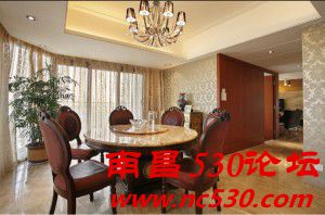

三、餐厅厨房
1.餐厅最好装个吊扇,超级舒服。不过现在的电风扇风都比较大,买之前一定要看看最小档的风速如何。
餐厅就别用木地板了……如果你真的不把打扫沾油污地板这件事当做一个高难度任务。

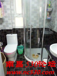

四、卫生间设置
1.除了马桶边上预留电源插座,方便安装卫洗丽。还要在洗手台旁边多安几个插座,方便用电吹风、给电动牙刷充电。
2.记得给小一些的孩子预留放充气游泳盆的空间。
3.龙头花洒、五金件绝对是一分价钱一分货,买你能力范围内最好的。
4.双杆毛巾架别用了,你根本不会用里面那层。南方潮湿地区记得买电热毛巾架。
5.洗手盆那里的龙头,选择那种可以拔出来洗头的型号。男主人洗头、女主人洗刘海都非常方便。
6.卫厨地砖贴好后没干前最好量一下水平,看最低点是不是地漏处。
7.买镜子时考虑一下镜前灯的位置,免得镜子太大,灯太亮,每次照镜子都被晃着睁不开眼。
8.浴室柜最好做成全封闭的(有些家庭为了预留下水管会给浴室柜打几个孔),这样方便放一些你囤的的洗护产品。

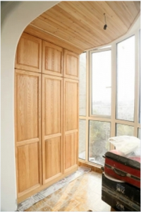

五、阳台设计
1.阳台的墙面用瓷砖固然好,但现在的防水涂料已经做得很好了,价格比某些瓷砖还要低。
2.豪华自动晾衣架对于大阳台而言真没啥用,你的衣服没那么多。对小阳台倒是有点用,节省空间。强烈建议在阳台上放一个水平的晾衣架,晒那些棉织衣服特别好用,还不会因为挂着晾晒而变形。
3.有条件的话,在阳台做一个拖把池。区别卫生间的洗脸盆和厨房的洗碗洗菜盆。

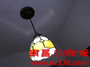

4.少买不实用的吊灯,尤其是灯罩冲上的那种、以及不实用的水晶灯——咱们是装修家又不是修宫殿、按摩会所,搞那么多吃灰的吊灯不实惠?

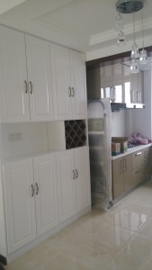

1.储物空间尽量多一点,入住后需要收纳的杂物会越来越多。
2.展示柜记得带玻璃门,不然很容易遍布灰尘,还不好打扫。
