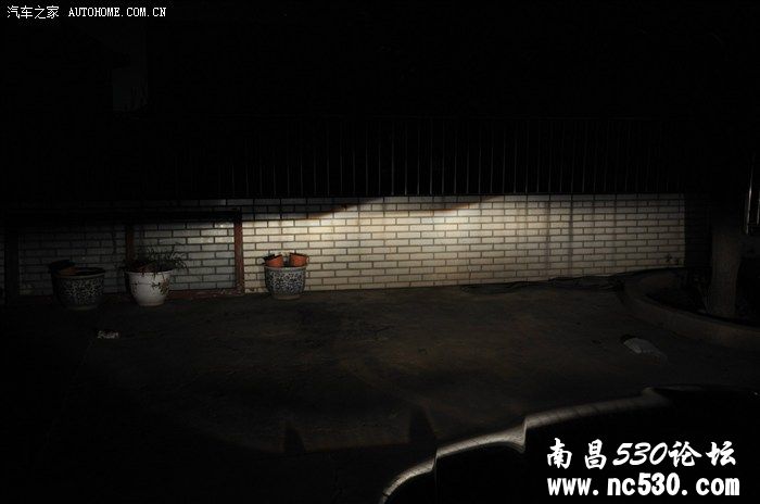

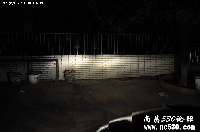

先来改灯之前的远近光照片各一张,光圈是f/10 快门是1/8秒(改完之后的照片参数均相同),没有打闪光灯,如下
近光:
昊锐1.4T DSG大灯 卤升氙(xian)海拉三 全纪录
远光:

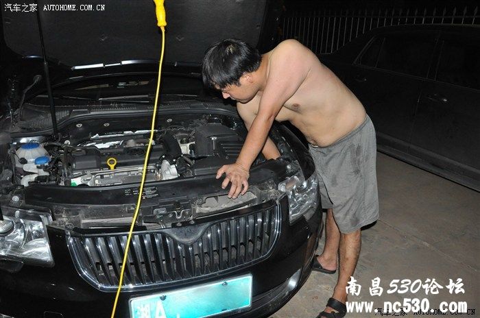

21:11分,性感滴,穿着拖鞋滴,光着膀子滴,传说中滴 昊锐哥开始“侦查”,并熟练滴抹黑伸手到保险杆内里拆螺丝:

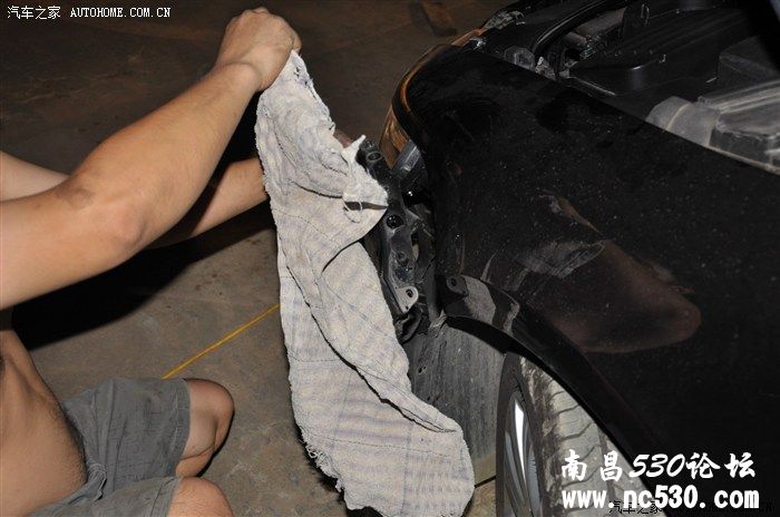

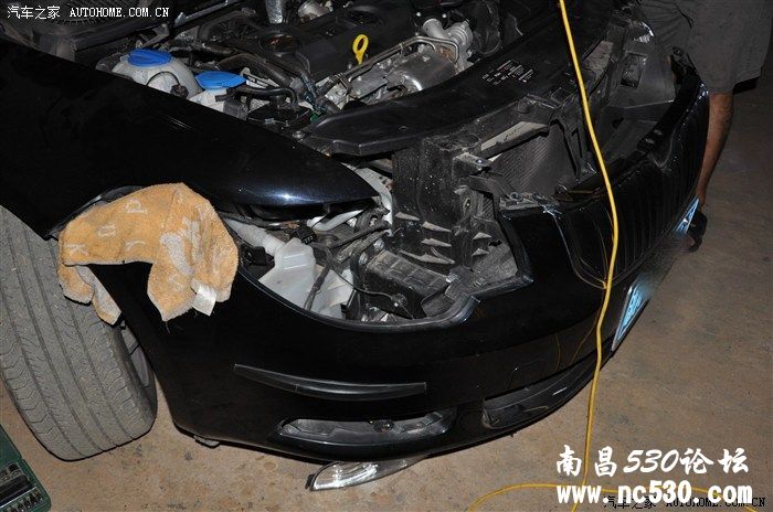

保险杆松开一边,昊锐哥很细致,用抹布将保险杆边缘包起,防止刮蹭而破坏漆面:

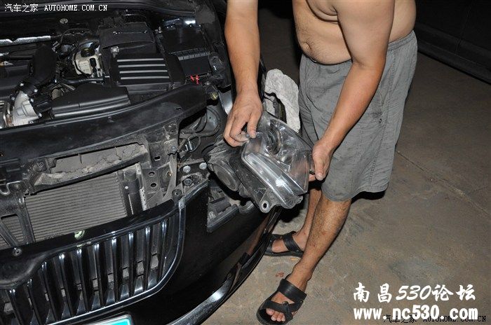

终于,一杆烟功夫,两个大灯都拆下来了
大灯拆下之后的样貌:

大家看装好之后的对照:和之前照片的快门速度以及光圈一样
安装好保险杠之后,昊锐哥带我上路调整灯光,四盏灯分别调整,用时20分钟左右,我感觉灯光比之前要亮3倍左右,由于路试忘记带相机,所以没有图片。见谅!
