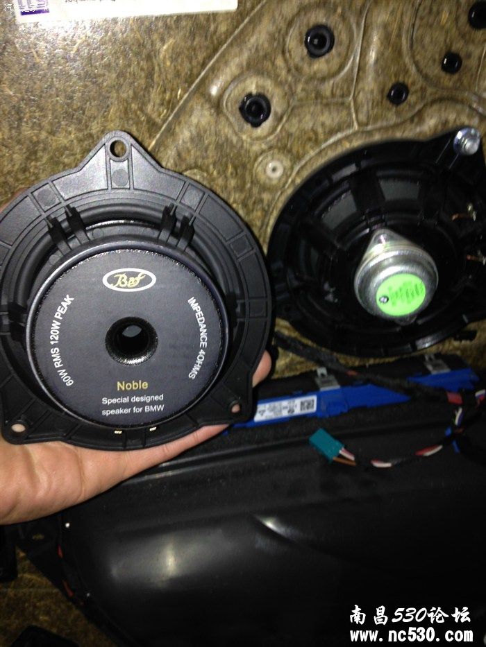

宝马520升级百富龙高性价比专车专用宝马三分频套装。
【车友影音】桑塔纳,还是宝马更适合改音响呢
此套装有两套分频器,可避免改装中非常麻烦的一个环节,门板穿线,从而达到无损安装的目的。
宝马原车的中音喇叭和百富龙中音喇叭对比。

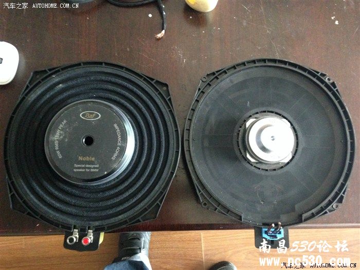

这是中低音喇叭对比,直接就能看出好坏,重量也相差巨大。

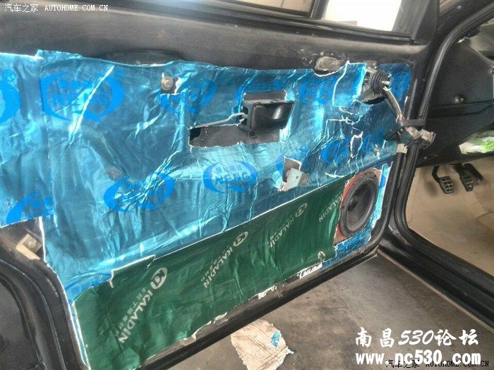

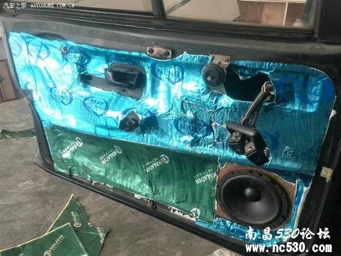

此时杀出一辆桑塔纳也要改音响,也要享受好声音。可这车的喇叭,隔音全是自备的,原本车主想自己DIY,可是拆开门发现喇叭尺寸不对,原车是 6*9的喇叭,所以才来求助。哎,我也只有帮他倒模一把了。
倒模的垫子一定要是木板,而且是中纤板,DIY友们要记住哟

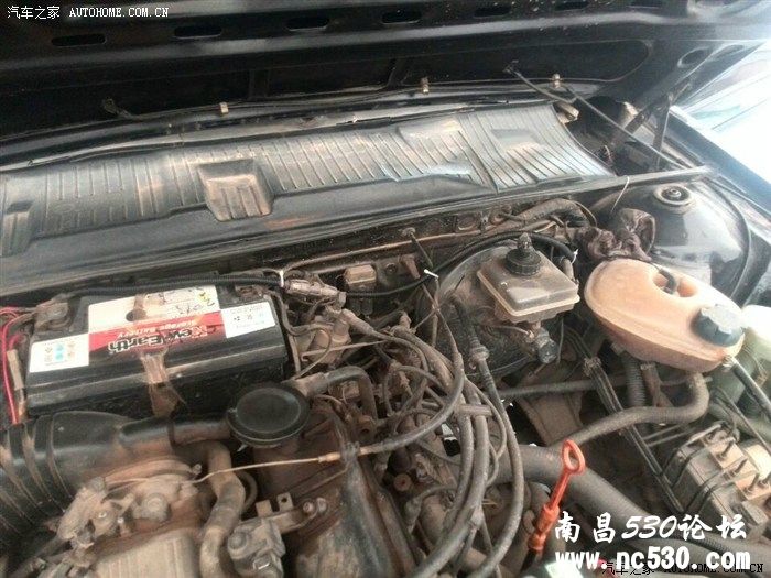

这坑货材料都没带够跑来的,还卷走了我一张止震胶。。
那根黑色的是电源线,其实依稀可见那个保险丝,电源线被我用波纹管套住了,要仔细看才能发现哟
