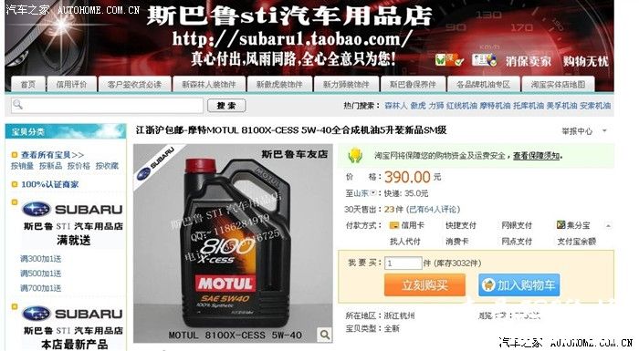

淘宝:森林人sti,坑爹机油,假MOTUL加上冒烟(90分钟冷冻结果)在坛子混了这么久,一般不参与是是非非,但是这次真的被坑惨了。索性写出来让大家看看,在淘宝店上委托朋友买了MOTUL 8100 X CESS 5W40,由于以前用的都是在淘宝另外的卖家买的MOTUL,效果很好,所以这次因为在淘@宝ID为森林人sti的店里给我的森林人买尾翼的时候为了省运费,朋友给我一并在他们家买了一桶MOTUL的机油。

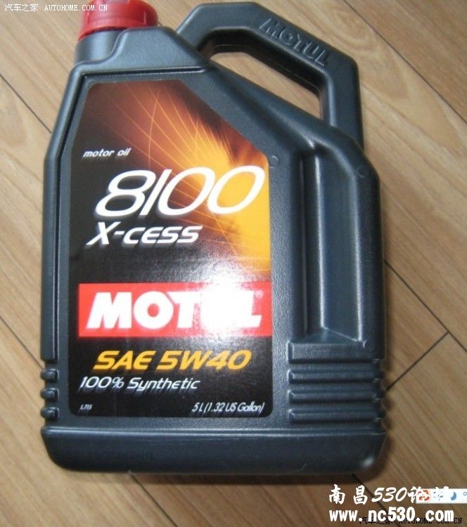

收到机油后,我觉得外观有些小粗糙,但是也没有很在意,

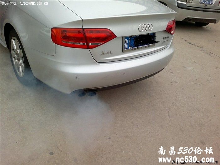

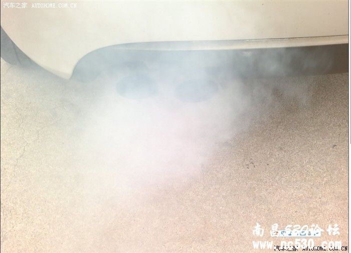

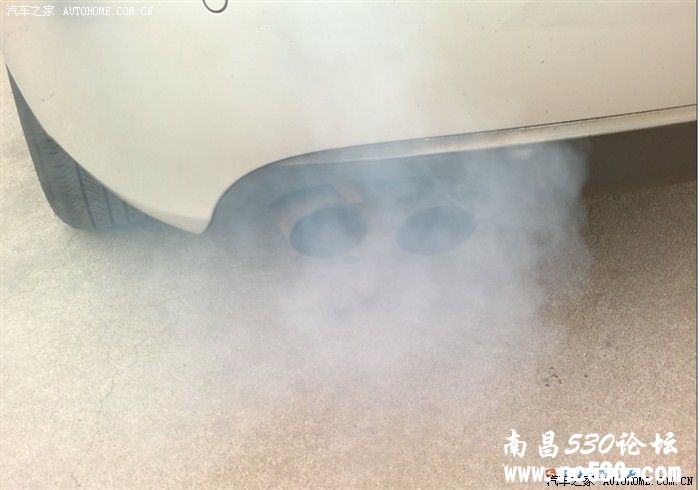

在前几天跑完长途之后,在保养的时候亲自加到我的A4L里面(65000公里),加了5L,换完机滤空滤之后,当时换出以前的机油还比较清澈。准备走人的时候问题出现了,疯狂的冒白烟,修理厂的师傅说不可能进水啊,可能我刚洗完车的缘故,让我出去使劲开开,说就没事了,结果出了修理厂,加油门发现怠速不稳,疯狂的冒白烟,后面都快有人喊“孙长老,收了你的神通吧”,回头率百分之百。车子无力,通过反光镜看后方,全是白烟,赶紧调头回修理厂,却发现给不上油了,最后打电话让修理厂师傅出来推的车。大家初步推断是机油有问题,因为只换了机滤和空滤,但是也纳闷为什么会那么大反应。这时排气筒已经有机油滴排出,怠速也老是熄火。赶紧换奥迪原厂机油,同时拆开涡轮进气管发现也有不少机油,但好在排气管没有机油,废气阀处也有少量机油,清洗之后,发动机怠速渐稳,烟由白色变成了蓝色,量开始渐渐变少,(这是换完机油后的照片,当时着急,光顾着换机油了,没把最严重的时候照下来)
