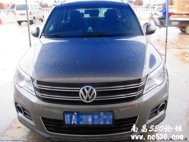

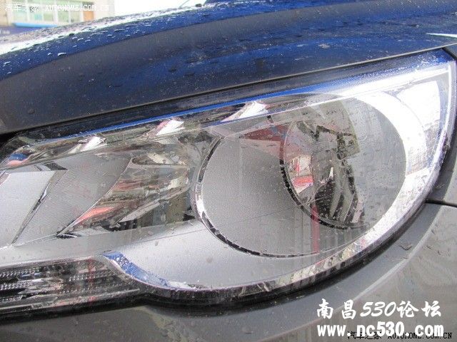

改装前的正驾驶灯位留个影吧!一会可就看不到了
途观进口Q5双光透镜大灯升级
途观进口Q5双光透镜大灯升级
大PP也来一张全照

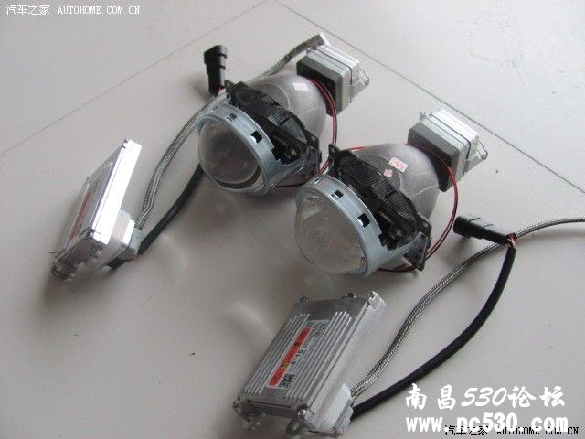

马上要移植到大灯里面的超强的家伙,这就是传说中的进口Q5双光透镜,相当强悍的灯光效果(近光6车道一览无余,远光有效距离200米)足够满足所有驾驶者对夜间行车的高要求,还有配上进口欧司朗4300K色温高穿透力的灯泡和启动超快无延时的频闪王进口小糸安定,那个效果真的是绝杀,谁用谁知道

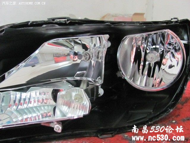

打开大灯面罩的样子,真的是于心不忍啊!没办法了忍着点哈,马上就好

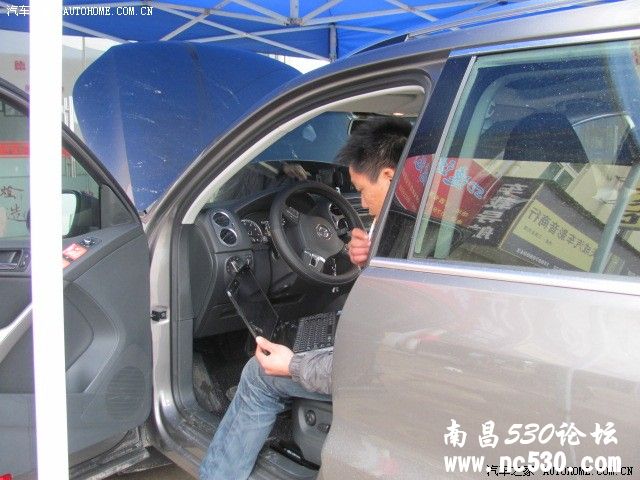

这个是在干什么呢?
途观进口Q5双光透镜大灯升级
途观进口Q5双光透镜大灯升级
告诉您吧!这个是大众车必须要过的一个环节,改了大灯,从55W的电流一下变成更省电的35W,大众的行车电脑不干了,所以电脑还是没有人脑灵活啊!给它节能了它倒不工作了,所以要把电脑的编程修改修改,进入主控单元,选择配对,匹配好了保存然后进入09电器系统进行修改就可以了,其实也不是怎么改了,就是进入系统把它关闭的系统打开就是,在这鄙视下德国的汽车工程师,在国外这些功能都是打开的,在中国他们就把它给关闭了,要不就到SSSS去交钱打开,明摆着欺负我们中国的消费者

故障消除

哈哈 已经安装好的灯出炉了,跟刚刚对比下,现在不会内疚心疼了吧。
