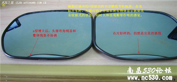

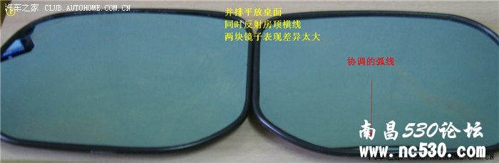

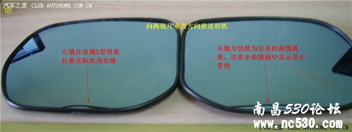

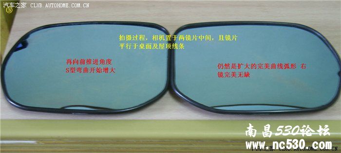

测试环境是在两镜片平行放置在桌面,并且观察反射的桌后房顶的平行顶角线来观察结果的,实际路试的时候,左镜的下部如遇上路上的分道白线展现出绽放式的菊花线条.......而且还是炸开式的连续绽放,因为汽车是运动的,所以一直是菊花绽放啊......当然只限于下部,到了中部就基本正常,而右镜片则完全正常,所以,看左镜时都会头晕作呕(装了一天还是拆了),看右镜则几分钟内马上适应,一切正常!
     另外,真佩服某些TX的忍耐力,居然说很正常没什么不好的,请注意观察图③左镜中的直线条几乎成了S形了,这样也行?怪不得网上此商家的评语还全部是好啊好的?不知道这些人是没识别能力还是脑子进水了....就像我同学的老婆N年前做牛仔裤生意时,一边把批来的完好裤子都剪烂拿刷子磨,一边唠叨,现在的人喜欢疯,就让他们发疯吧......好好的裤子要剪破 才骄傲........当然现在不用剪开了,批发来的都是破的

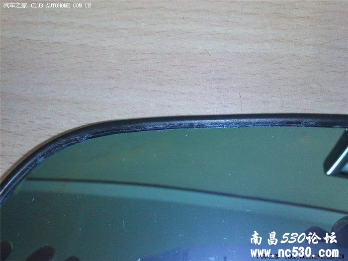

          镜片部分测试已结束,下面说说塑料部分,用一句也是唯一一句淘宝上的评语来描述“烂的不能再烂了”,说实话,我儿子买的几块钱玩具的塑料都比这个强,反面还算了反正看不见,主要是镜面四周的那一圈塑料边,什么毛刺啊刮口啊,反正看了几乎都会对旁边的LD说明一句,算了,现在的东西还指望好到哪去.............
(估计是临时安装镜片进去时,给玻璃刮的,而且买来的包装是临时用那种细细的双面胶把个透明塑料罩子和硬纸板粘合包装这个镜子的,镜子上面无任何商标,只是硬纸板下面可以看见个品牌名)
