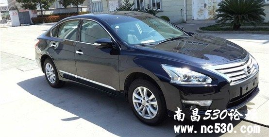

提车时,人们往往怀着无比激动的心情前往。不过,别顾着立即开回家,还得先检查一番车况是否良好等等。提车人需要注意哪些事项,不妨细细看来。
