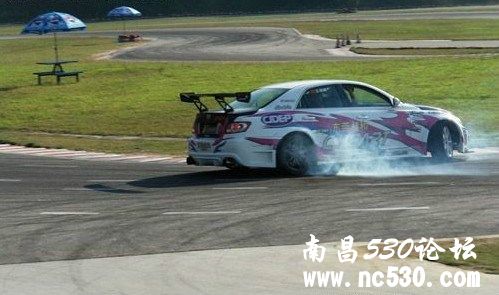

漂移产生的条件
漂移产生的条件归咎到底就是一个:后轮失去大部分(或者全部)抓地力,同时前轮能保持抓地力(最多只能失去小部分,最好是获得额外的抓地力);这时只要前轮有一定的横向力,车就甩尾,即可产生漂移。
步骤/方法
1
令后轮失去抓地力的方法
1.行驶中使后轮与地面间有负速度差(后轮速度相对低)
2.任何情况下使后轮与地面间有正速度差(后轮速度相对高)
3.行驶中减小后轮与地面之间的正压力。 这三项里面只要满足一项就够,实际上1,2都是减小摩擦系数的方法,将它们分开,是因为应用方法不同。
2
保持前轮抓地力的方法
1.行驶中不使前轮与地面间有很大的速度差
2.行驶中不使前轮与地面间正压力减少太多,最好就是可以增大正压力。这两项要同时满足才行。
实际操作里面,拉手刹就一定同时满足行驶中使后轮与地面间有负速度差(后轮速度相对低)行驶中不使前轮与地面间有很大的速度差。
3
产生漂移的方法有
1.直路行驶中拉起手刹之后打方向
2. 转弯中拉手刹
3. 直路行驶中猛踩刹车后打方向
4. 转弯中猛踩刹车
5.功率足够大的后驱车(或前后轮驱动力分配比例趋向于后驱车的四驱车)在速度不很高时猛踩油门并且打方向。
其中3,4是利用重量转移(后轮重量转移到前轮上),是最少伤车的方法。1,2只用于前驱车和拉力比赛用的四驱车,而且可免则免,除非你不怕弄坏车。注意1和2,3和4分开,是因为车的运动路线会有很大的不同。
重要说明:漂移过弯和普通过弯一样,都有速度极限,而且漂移过弯的速度极限最多只可能比普通过弯高一点,在硬地上漂移过弯的速度极限比普通过弯还低! 至于最终能不能甩尾,跟轮胎与路面间的摩擦系数、车的速度、刹车力度、油门大小、前轮角度大小、车重分配、轮距轴距、悬挂软硬等多个因素有关。
4
调整车身姿势用到的方法
1.控制前轮的角度,不能太大或太小,特别是对于后驱车
2.调节油门、刹车,令车有加速或减速的趋势,就产生重量转移,通过重量转移控制车头向外滑更多还是车尾向外滑更多
3.利用手刹再次产生转向过度。
注意:2中,后驱车(或动力分配比趋向于后驱的四驱车)加油所产生的效果不一定是加速,如果加油太猛,就有可能因为后轮转速太高而减小摩擦力,车尾向外滑得更多。 最大漂移角度 在漂移中途,车头指向与车身运动方向之间夹角如果大于这个角度,就必须要停车(不停的话就撞出去)。
5
结束方法与漂移过程中减小漂移角度的方法一样。
对于前驱车,
1.加油使车头向外滑动(因为除了漂移产生的时候,前驱车基本上是转向不足的)
2.通过前轮向外摆修正车头角度
3.也可以前轮向外摆之后放一点油门。
对于四驱车,
2通常是必要的,
3也很有效,1则不一定奏效。 对于后驱车,最主要2。视具体情况而定,车的重量分配、驱动力分配、之前漂移角度、路面状况等多种因素都有影响。
END
注意事项
注意整个漂移过程中(包括产生、中途、结束)车身都是在向外滑的,所以准备出弯的时候不要把车头指向路外侧,而是应该指向内一点,让车滑到路最外侧时横向速度刚好为零,这就是完美的出弯。 开不同的车做漂移都要有一段适应过程,了解车的特性;在不同路面上也要有适应过程。
在拉力赛中,因为每个弯的具体情况都是不知道的,即使在上一赛季已经跑过这赛段,路面也不会与以前相同。所以拉力赛中过弯都崇尚“慢进快出”的原则--进弯前速度慢一点,看清楚弯道之后就可以加大油门出弯。用这个原则过弯不但不会慢很多,而且安全性大大提高。 对于后驱车,如果你要漂的距离长(也就是长弯道),就必须踩油门,以你说的左弯为例,车的重心偏向于右前轮(弯外侧前轮),四个轮子对地面的压力为:右(外)侧前轮>左(内)侧前轮>右(外)侧后轮>左(内)侧后轮。在漂移过程中,后轮打滑,失去与地面的附着,轮速比车速低(由于做漂移动作刹车的原顾),但随着漂移,车子失速,车速慢慢变低,当车速低到与后轮速相同时(由于后轮失去附着,阻力小,所以后轮速减少的比车速减少的慢),后轮就恢复与地面附着,漂移既会结束,为了漂移的距离更远,就要保证后轮失去附着的时间更长,也就是保证后轮速与车速的差值保持时间更长,最好的办法就是加油使后轮转速比车速更快,这么一来,不论车速降到多少,都能保证后轮失去附着,从而保证漂移时长,这就是漂移中的"动力滑胎",用油门和前轮的方向就可以控制滑行的时间和方向。但对于刹车漂移的前驱车,加油会使前轮转速加快,但漂移中前轮是有附着的(四轮漂移除外),所以加油会使车加速,造成重心后移。
