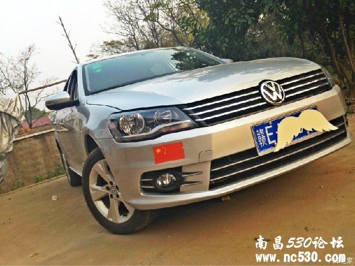

这些是没改之前的!原来的示宽灯是这样的
13款宝来更改冰蓝色示宽灯顺便把车认证了!半小时完成!
霸气的双眼

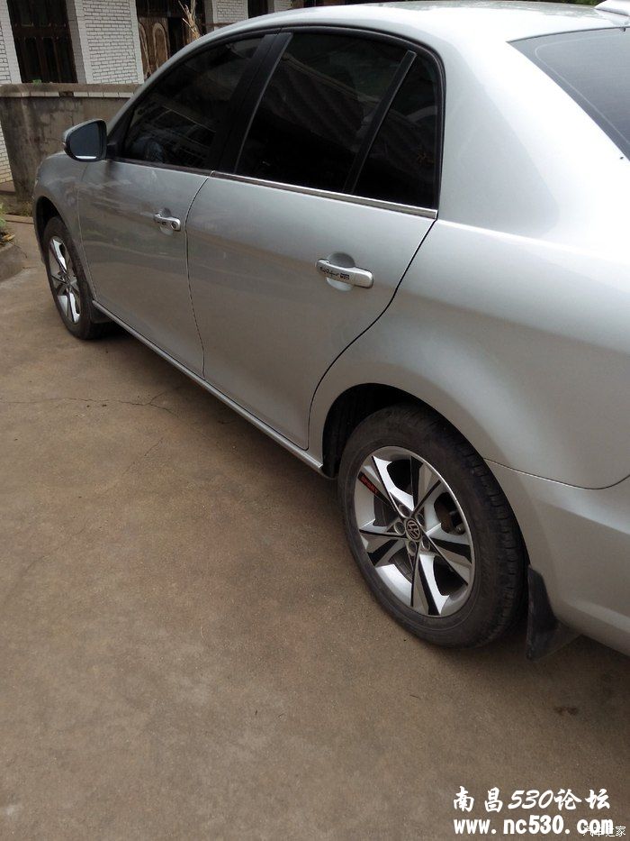

从小就喜欢车,第一天爸提车回家的时候,都睡不着了,就趴在窗户上,构思着以后怎样把他变得霸气! 贴了碳纤维的轮翼贴 车门把手上的贴纸
这些轮翼纸老难贴了!4个贴了我2个多小时!

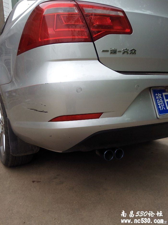

现在银小宝身上有很多疤痕,主驾驶门上把手旁被人撞了,凹了下去,心疼啊!我开就没出过事故,都是我爸弄的!
这疤好难看

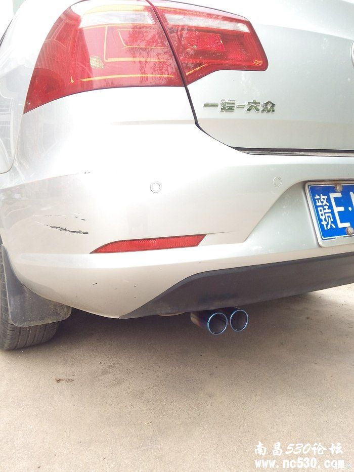

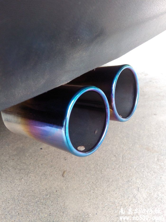

还改了烤蓝的尾喉
尾喉被我爸撞掉一个的,又买了个.唉,我爸啊!

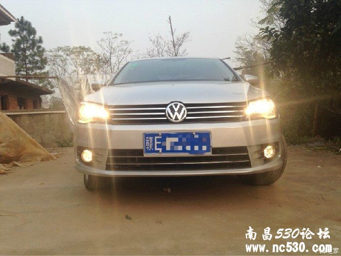

接下来就是示宽灯了,先上几张完成后的
换上很霸气
