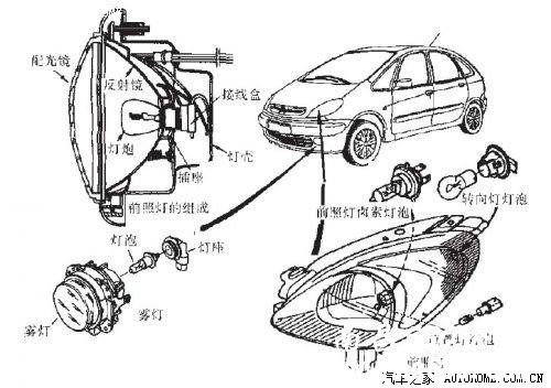

汽车的照明系统分为车内和车外两部分。车外照明系统较为复杂,有近光灯(小灯)、远光灯(大灯)、示宽灯、雾灯、制动指示灯、转向指示灯、牌照灯等,每种灯都有其重要的功能。
汽车的照明系统 图解
汽车的照明系统 图解
下面来说说近光灯(小灯)和远光灯(大灯)——
远光灯与近光灯相对,俗称“大灯”。它通过相对近光亮度更高的灯光直射车辆正前方,来达到提高司机视距的效果。一般来说,近光灯只能覆盖车辆前方最多50米的距离,远光则可以达到上百米。
按照交规,在没有中心隔离设施或中心线的道路上,夜间会车应在距相对方向来车150米以外改用近光灯,在窄路、窄桥与非机动车会车时应使用近光灯。
汽车的灯具都呈碗状,这是为了反射灯丝发出的光线。物理学中介绍过凹面镜——若镜面为球面,平行于主轴的光线射向镜面,则经反射后通过焦点(球面镜的焦点处在球面半径的一半处);若镜面为抛物面,平行于主轴的光线射向镜面,则经反射后仍通过焦点。如图所示。汽车的灯具一般均为抛物面。
若将灯丝处于球面镜或抛物面镜的焦点处,那么灯丝发出的光线经镜面反射后,都将平行射出。平行射出的光线具有较强的“穿透”性,其射程较远。这就是汽车远光灯的原理,如图所示(以球面镜为例,抛物面镜同样)。
若将灯丝处于球面镜或抛物面镜的焦点之外或之内处,那么灯丝发出的光线经镜面反射后,都将散射而去,其“穿透”性很弱,那么射程必然较近。这就是汽车近光灯的原理,如图所示(以球面镜为例,抛物面镜同样)。
有些汽车的近光灯和远光灯组合在一个灯具上,那就需制造特殊的双灯丝灯泡,其中一个灯丝(远光灯灯丝)处于镜面的焦点处,另一灯丝(近光灯灯丝)处于镜面的焦点之外或之内处,控制开关接通不同的灯丝就可以开启远光灯或近光灯了。
为了增强远光灯的效果,在灯泡的前端一般还做成一凸透镜状,若灯丝也处于这凸透镜的焦点处,灯丝发出向前的光线经凸透镜折射后也平行射出。
